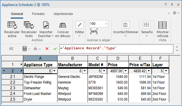

Especifique los criterios y columnas del informe, y haga clic en Aceptar para crear el informe.
Si eligió colocar el informe en el dibujo, haga clic en el dibujo para colocarlo. De lo contrario, la hoja de cálculo se abre automáticamente. La fila superior de la hoja de cálculo contiene un título para cada columna seleccionada. Lo siguiente es una fila de encabezado de base de datos (indicada por un diamante junto al número de fila) que contiene subfilas totales para cada columna. Debajo de la fila de encabezado hay subfilas para cada objeto o símbolo en el dibujo que coincide con los criterios del informe.
Para adjuntar informes adicionales a la hoja de cálculo, repita el paso 1 y seleccione la opción Adjuntar a informe existente antes de hacer clic en Aceptar para crear el informe.
Para editar los datos del informe, haga clic con el botón derecho en un número de fila de base de datos y seleccione Editar informe.
Una vez que todos los datos son agregados, edite la hoja de cálculo. Por ejemplo, agregue filas o columnas, cambie el formato de texto o agregue color.
